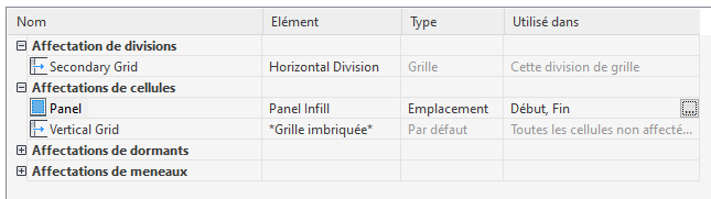

Cette procédure permet de spécifier les bords qui utilisent une affectation de dormants. Lorsque vous créez une affectation de dormants, vous devez indiquer les bords du dormant pour lesquels elle sera utilisée.
Les bords de dormants qui n'ont aucune définition de dormants ne sont pas affichés.
. L'emplacement est le seul champ permettant de spécifier les bords de dormant.
Spécification de l'emplacement du dormant

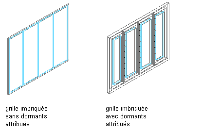

Affectation de dormants à des grilles imbriquées
N'affectez pas plusieurs définitions au même bord du dormant, car seule la dernière définition est utilisée.
