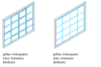

Les meneaux d'un bloc porte/fenêtre sont les bords séparant les cellules de la grille. La grille principale et chacune des grilles imbriquées ont des meneaux définis indépendamment des autres grilles.
Spécification de meneaux pour les grilles imbriquées de blocs porte/fenêtre
Une affectation de meneaux détermine la définition utilisée par chaque meneau. Vous pouvez utiliser une affectation pour définir tous les meneaux ou vous pouvez créer plusieurs affectations pour attribuer différentes définitions à différents meneaux d'une grille.
N'affectez pas plusieurs définitions à un même meneau, car seule la dernière définition est utilisée.
Il existe une affectation de meneau par défaut qui est utilisée par tous les meneaux sans affectation. Vous pouvez modifier l'affectation par défaut et utiliser toute définition de meneaux, mais vous ne pouvez pas supprimer l'affectation de meneaux par défaut.
