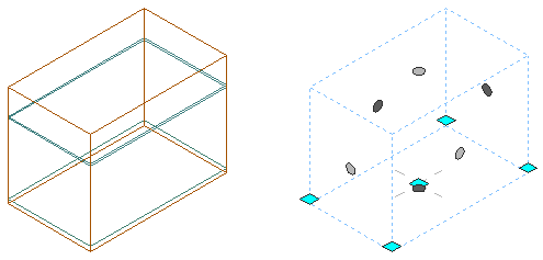

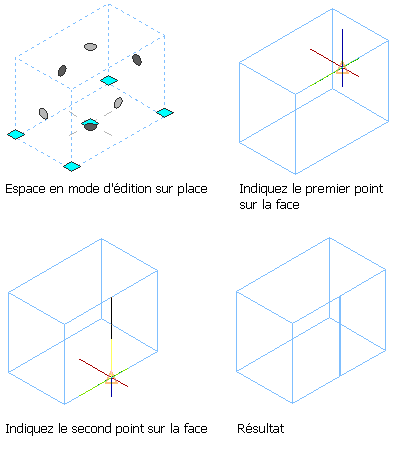

Vous pouvez fractionner une surface d'un espace 3D de forme libre. Cette fonction permet de modifier la géométrie d'une portion d'une surface de l'espace, par exemple pour créer une poutre en U afin d'introduire un câble dans le plafond d'un espace.
Fractionnement d'une surface
Espace 3D (à gauche) en mode d'édition sur place (à droite)
