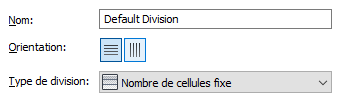

Chaque grille d'un bloc porte/fenêtre possède une affectation de divisions qui détermine si la grille est divisée horizontalement ou verticalement. La division détermine également le nombre de cellules, leur taille et leur emplacement.
Au sein de la grille principale, vous pouvez définir plusieurs niveaux de grilles. Ces grilles situées à l'intérieur de la grille principale sont des grilles imbriquées. Chaque sous-division d'une grille est appelée cellule.
Vous pouvez créer diverses définitions de divisions sous des noms différents, puis affecter des divisions différentes à chacune des grilles de bloc porte/fenêtre. Bien qu'il soit possible de créer plusieurs définitions, seule une affectation de division est autorisée par grille. Vous créez des définitions de division pour un style de bloc porte/fenêtre déterminé et ces définitions peuvent être affectées uniquement aux grilles des blocs porte/fenêtre de ce style.
