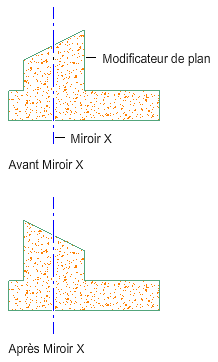

| mettre le modificateur en miroir dans la direction X | sélectionnez Miroir X. |
| mettre le modificateur en miroir dans la direction Y | sélectionnez Miroir Y. |
| mesurer le modificateur jusqu'au centre du mur | sélectionnez Mesurer par rapport au centre. |
Modificateur de plan de mur en miroir dans la direction X
Modificateur de plan de mur en miroir dans la direction Y
