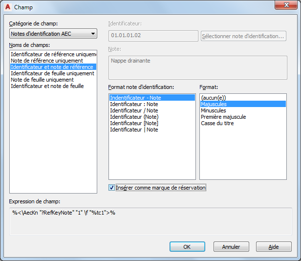

| le paramètre Type de contenu est TextMult |
cliquez deux fois sur la propriété Texte par défaut. Si la propriété n'est pas définie, cliquez avec le bouton droit de la souris et choisissez Insérer un champ. |
| le paramètre Type de contenu est Bloc |
ouvrez le dessin identifié par la propriété Emplacement du symbole et sélectionnez le symbole. Cliquez sur
. Dans la boîte de dialogue Edition des références, cliquez sur OK. Cliquez deux fois sur l'étiquette KEY du symbole pour accéder à la boîte de dialogue Editer une définition d'attribut, puis cliquez deux fois sur la valeur Par défaut. Si la valeur n'est pas un champ modifiable, cliquez avec le bouton droit de la souris et choisissez Insérer un champ. |
