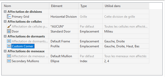

Après avoir créé des définitions d'éléments pour un style de bloc porte/fenêtre, vous pouvez affecter ces définitions à chacun des types d'éléments de bloc porte/fenêtre suivants : divisions, éléments de remplissage des cellules, dormants et meneaux.
Par défaut, une définition est affectée à tous les éléments d'un type déterminé. Toutefois, vous pouvez également affecter des définitions à des éléments particuliers. Par exemple, toutes les cellules de la grille sont affectées de l'élément de remplissage par défaut. Vous pouvez cependant créer une nouvelle affectation de cellules, sélectionner un élément de remplissage différent, puis spécifier les cellules utilisant cet élément de remplissage.
Liste d'affectations
