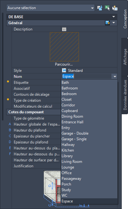

Une définition de liste est une liste de noms qui peuvent être utilisés comme noms autorisés pour les espaces ou les zones. Les définitions de listes peuvent être attachées à un style d'espace ou à un style de zone. La liste des noms est alors disponible dans la palette des propriétés lorsque vous créez ou modifiez un espace ou une zone à l'aide de ce style.
Définition de liste pour un espace
Les définitions de listes sont utiles lorsque vous créez des espaces conformément aux normes réglementaires ou aux normes propres à une entreprise.
Lorsque vous modifiez la liste de noms dans un style d'espace ou de zone, ce nom peut interagir avec la nouvelle définition de liste de différentes manières :
