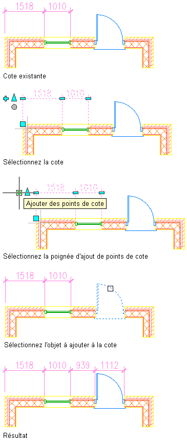

Trouver. Tous les points définis dans le style pour l'objet sélectionné sont ajoutés aux lignes de la cote AEC.
Si un objet sélectionné n'a aucun point de cote défini dans le style de cote AEC, un point de cote est ajouté au point de base de l'objet.
