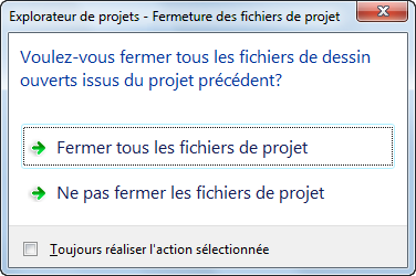

A l'aide de l'une des procédures suivantes, fermez tous les fichiers de dessin du projet actif.
Fermer
Tous les dessins du projet. Cette option ferme tous les dessins de projet. Néanmoins, le projet actif reste affiché dans le Navigateur du projet.
| Pour... | Action... |
| toujours fermer tous des fichiers de projet, puis le Navigateur du projet et enfin l'environnement de projet lorsque vous cliquez sur |
sélectionnez Toujours réaliser l'action sélectionnée et cliquez sur Fermer tous les fichiers de projet. |
| toujours fermer le Navigateur du projet, puis l'environnement de projet lorsque vous cliquez sur |
sélectionnez Toujours réaliser l'action sélectionnée et cliquez sur Ne pas fermer les fichiers de projet. Cette option vous permet d'utiliser les fichiers en dehors de l'environnement de projet afin d'éviter toute modification accidentelle du projet. |
| fermer tous des fichiers de projet, puis le Navigateur du projet et enfin l'environnement de projet pour cette occurrence | cliquez sur Fermer tous les fichiers de projet. |
| fermer le Navigateur du projet, puis l'environnement de projet pour cette occurrence, sans fermer les fichiers de projet ouverts | cliquez sur Ne pas fermer les fichiers de projet. Cette option vous permet d'utiliser les fichiers en dehors de l'environnement de projet afin d'éviter toute modification accidentelle du projet. |
