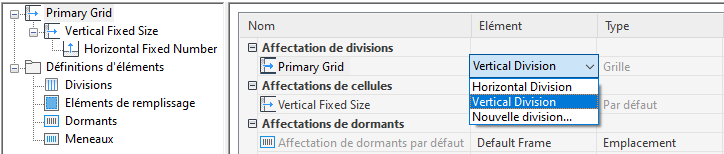

Les divisions définissent l'orientation de la grille, laquelle détermine la direction (horizontale ou verticale) des cellules et des meneaux de la grille ainsi que le type de division, qui détermine le nombre et la taille des cellules.
Une fois que vous avez défini une division, vous pouvez l'affecter à la grille principale ou aux grilles imbriquées. Vous créez des grilles imbriquées en sélectionnant l'affectation de cellules Grille imbriquée.
Styles de blocs porte/fenêtre.
. Le nom de la grille sélectionnée apparaît dans la table sous la ligne Affectation de divisions.
