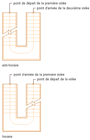

| tracer l'escalier en forme de U de façon à ce que le bord externe de l'escalier soit à droite et le bord interne soit à gauche | sélectionnez l'orientation horizontale correspondant au sens contraire des aiguilles d'une montre. |
| tracer l'escalier en forme de U de façon à ce que le bord externe de l'escalier soit à gauche et le bord interne soit à droite | sélectionnez l'orientation horizontale correspondant au sens des aiguilles d'une montre. |
Définition de l'orientation horizontale des escaliers en forme de U

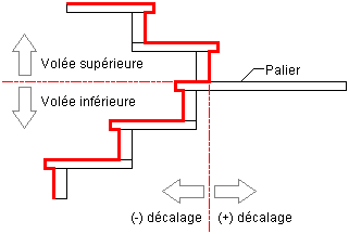

| placer les girons et les contremarches en fonction de l'extension de palier minimale | sélectionnez Libre dans le champ Alignement. |
| aligner le giron de la volée supérieure par rapport au giron de la volée inférieure | sélectionnez Giron à giron dans le champ Alignement. |
| aligner le giron de la volée supérieure par rapport à la contremarche de la volée inférieure | sélectionnez Giron à contremarche dans le champ Alignement. |
| aligner la contremarche de la volée supérieure par rapport à la contremarche de la volée inférieure | sélectionnez Contremarche à contremarche dans le champ Alignement. |
Lorsque vous sélectionnez les options Giron à giron, Giron à contremarche ou Contremarche à contremarche, vous pouvez préciser une valeur de décalage. Une valeur de décalage positive positionne le giron de volée inférieure plus près du palier que le giron de volée supérieure.
Définition des décalages d'alignement séparant le giron de la contremarche
