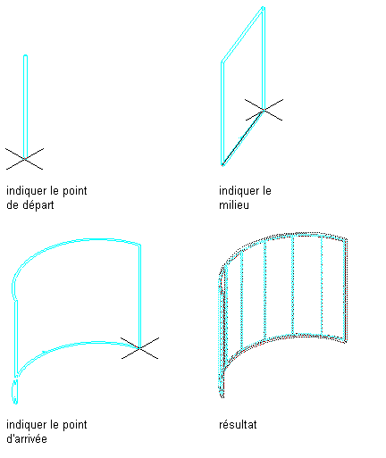

- Spécifiez le point de départ du segment de mur-rideau incurvé.
Vous pouvez déplacer ou masquer la palette des propriétés de façon à agrandir la zone de dessin.
Remarque : Si la saisie dynamique (DYN) est activée dans la barre d'état de la fenêtre de l'application, utilisez les cotes dynamiques pour spécifier la longueur et l'angle du mur-rideau. Lorsque vous cliquez sur le point de départ du mur-rideau, les champs de saisie dynamique de la longueur et de l'angle s'affichent autour de l'aperçu du mur-rideau. Tapez les valeurs souhaitées et utilisez la touche Tab pour passer au champ suivant.
- Spécifiez le milieu du segment de mur-rideau incurvé.
- Spécifiez l'extrémité du segment de mur-rideau incurvé.
- Continuez de placer des murs-rideaux pour créer, par exemple, l'extérieur d'un bâtiment ou une pièce.
- Appuyez sur la touche ENTREE.
