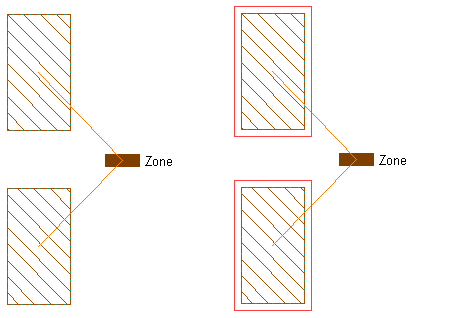

- Entrez une valeur dans le champ Décalage du contour de zone pour spécifier la distance séparant le contour de la zone du contour de base de tout espace attaché.
Si vous optez pour un décalage de valeur 0, le contour de zone correspond au contour de base de l'espace.
Décalage du contour de zone nul (à gauche) et avec une valeur de décalage (à droite)
