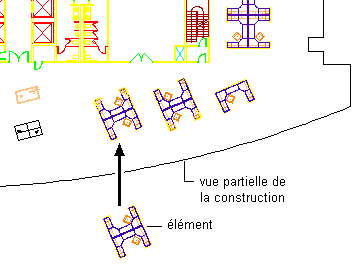

Cette procédure permet de référencer un élément dans plusieurs conceptions.
Cette procédure est particulièrement utile pour mettre à jour plusieurs conceptions d'étage similaires dans une construction.
Référencement d'un élément dans une conception
