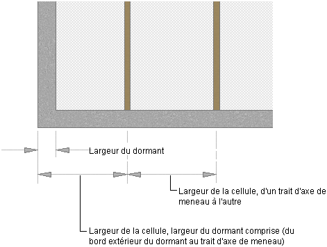

Par défaut, les cellules de grilles sont mesurées entre les points de départ et d'arrivée de la ligne de base du bloc porte/fenêtre (pour les divisions horizontales) ou de la ligne de base à la hauteur de base (pour les divisions verticales). La largeur du dormant de la grille n'est pas prise en compte dans le calcul de la taille de la cellule. Par exemple, si vous dessinez un bloc porte/fenêtre avec une ligne de base de 14 pieds et un dormant de 1 pied sur la gauche et la droite et si vous spécifiez un nombre fixe de cellules verticales, celles-ci n'apparaissent pas de taille égale. La première et la dernière cellules apparaissent plus petites, car elles incluent le dormant.

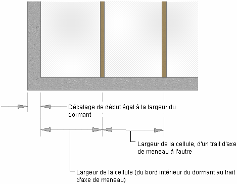

Pour obtenir des cellules de taille égale, décalez le début et la fin de la grille de la largeur du dormant.

| le point de départ de la ligne de base du bloc porte/fenêtre et le début de la première cellule d'une grille horizontale | entrez une valeur dans le champ Décalage début. |
| le point d'arrivée de la ligne de base du bloc porte/fenêtre et la fin de la dernière cellule d'une grille horizontale | entrez une valeur dans le champ Décalage de fin. |
| la ligne de base du bloc porte/fenêtre et le début de la première cellule d'une grille verticale | entrez une valeur pour le décalage inférieur. |
| la hauteur de base du bloc porte/fenêtre et la fin de la cellule supérieure d'une grille verticale | entrez une valeur pour le décalage supérieur. |
