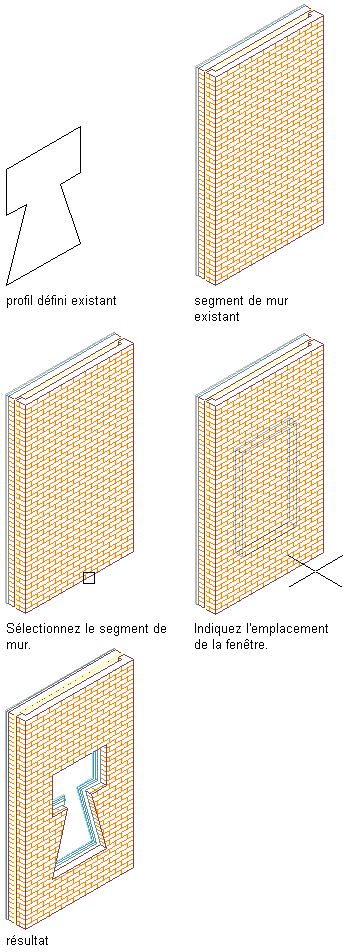

Ajout d'une fenêtre spécifique à un profil dans un mur
Définition de profil. Le point d'insertion correspond généralement au coin inférieur gauche.
