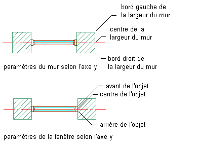

Cette procédure permet de modifier la position horizontale des fenêtres dans un mur auquel elles sont ancrées.
Position d'une fenêtre le long des paramètres de l'axe Y
| Pour... | Action... |
| utiliser le bord gauche du mur comme point de référence | sélectionnez Bord gauche de la largeur du mur comme point de départ. |
| utiliser le centre du mur comme point de référence | sélectionnez Centre de la largeur du mur comme point de départ. |
| utiliser le bord droit du mur comme point de référence | sélectionnez Bord droit de la largeur du mur comme point de départ. |
Utilisez une valeur négative pour mesurer la distance du point d'arrivée au point de départ.
| Pour mesurer… | Action... |
| l'avant des fenêtres | sélectionnez Avant de l'objet dans le champ Vers. |
| le centre des fenêtres | sélectionnez Centre de l'objet dans le champ Vers. |
| l'arrière des fenêtres | sélectionnez Arrière de l'objet dans le champ Vers. |
