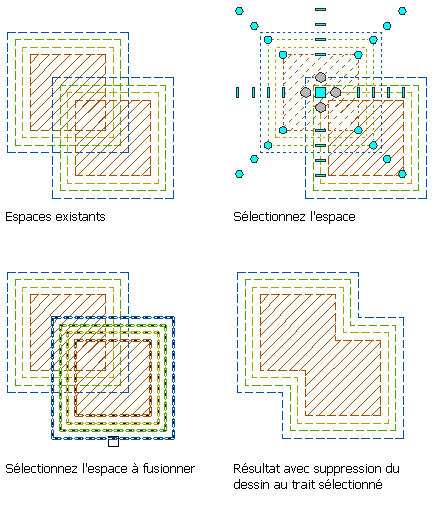

Si vous fusionnez des espaces dont les décalages de contour ont été définis manuellement, chaque contour activé sur le premier espace est combiné avec le contour correspondant de l'autre espace (contour de base avec contour de base, net avec net et ainsi de suite).
Si vous avez omis d'activer l'un des contours d'espace manuels sur le premier espace (poignées non visibles), le contour n'est pas pris en compte lors de l'opération. Le fait que les contours du deuxième espace soient activés ou non n'a aucune importance pour la fusion. Ils seront automatiquement fusionnés si le contour équivalent a été activé sur le premier espace. Si vous avez omis d'activer un contour sur le premier espace, le contour existant sur le premier espace reste inchangé, mais le contour correspondant sur le deuxième espace est supprimé. Cela risque de produire des contours d'espace irréguliers. Pour éviter cela, assurez-vous d'avoir activé tous les contours appropriés sur le premier espace et qu'ils peuvent être fusionnés.
Les propriétés d'affichage des contours du premier espace sélectionné sont appliquées au contour résultant de la fusion. Si, par exemple, le contour net du premier espace est rouge et si l'épaisseur de ligne est de 0.18 mm, le contour net de l'espace fusionné adoptera la même couleur et la même épaisseur de ligne.
Fusion d'espaces avec des contours manuels
