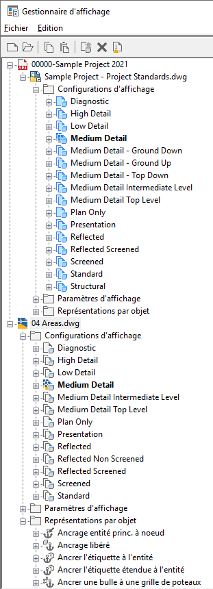

Il est possible de synchroniser chacun des composants du système d'affichage dans un dessin de projet.
Arborescence du Gestionnaire d'affichage
