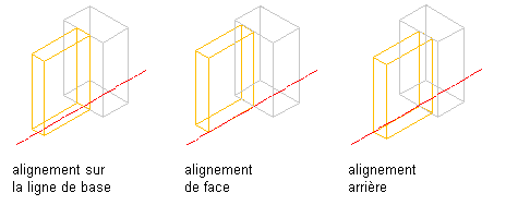

Cette procédure permet d'aligner un élément de remplissage de manière à le centrer sur la ligne de base du mur-rideau ou à le placer devant ou derrière cette ligne. Dans une vue en plan, la face avant d'un mur-rideau (dessiné de la gauche vers la droite) est située en dessous de la ligne de base et la face arrière est située au-dessus.
Spécification d'alignements d'éléments de remplissage
