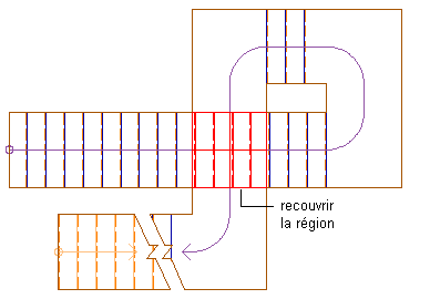

Cette procédure permet de créer un escalier de chevauchement et de définir les propriétés d'affichage de façon à présenter correctement la partie superposée. Dans le cadre de cet exemple, nous allons afficher tous les composants de l'escalier au-dessus de la zone de chevauchement représentée en rouge.
Pour ce faire, il est nécessaire d'activer la représentation d'affichage Recouvrement du plan et de configurer plusieurs composants spécifiques. Dans le cas des escaliers de chevauchement, la représentation d'affichage Recouvrement du plan propose quatre autres groupes de composants d'affichage (outre les groupes Haut et Bas habituels).

- Dessinez un escalier à plusieurs paliers dont certaines parties se chevauchent.
Visualisation de la condition d'un escalier de chevauchement

- Cliquez sur Remplacement d'objet pour le mode Recouvrement du plan. Sélectionnez les composants qui vous intéressent et activez la fonction de visibilité. Dans le cadre de cet exemple, activez la visibilité pour Contremarche vers le haut, Nez de marche vers le haut, Chemin vers le haut, Contour vers le haut, Contremarche vers le bas, Nez de marche vers le bas, Chemin vers le bas, Contour vers le bas, Contremarche vers le bas (au-dessus de la zone de chevauchement), Nez de marche vers le bas (au-dessus de la zone de chevauchement), Chemin vers le bas (au-dessus de la zone de chevauchement), Contour vers le bas (au-dessus de la zone de chevauchement), Contremarche vers le bas (au-dessous de la zone de chevauchement), Nez vers le bas (au-dessous de la zone de chevauchement), Chemin vers le bas (au-dessous de la zone de chevauchement) et Contour vers le bas (au-dessous de la zone de chevauchement).
- Sélectionnez Contremarche vers le bas (au-dessus de la zone de chevauchement), Nez de marche vers le bas (au-dessus de la zone de chevauchement), Chemin vers le bas (au-dessus de la zone de chevauchement) et Contour vers le bas (au-dessus de la zone de chevauchement). Sélectionnez n'importe quelle couleur à partir des composants sélectionnés, choisissez le rouge dans la boîte de dialogue Sélectionner une couleur.
