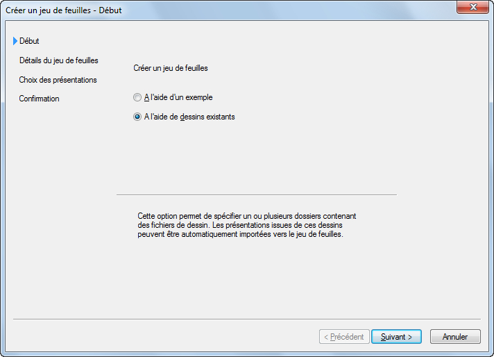

  4. Sous Créer un jeu de feuilles, sélectionnez l'option A l'aide de dessins existants, puis cliquez sur Suivant.

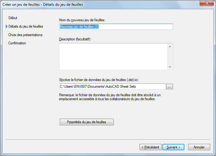

  5. Dans la boîte de dialogue Créer un jeu de feuilles - Détails du jeu de feuilles, saisissez le nom du nouveau jeu de feuilles.
  6. Entrez une description pour le nouveau jeu de feuilles.
  7. Sélectionnez le dossier dans lequel vous souhaitez l'enregistrer.
    Remarque : L'emplacement du gabarit de jeu de feuilles (fichier DST) ne détermine pas l'emplacement des jeux de feuilles de projet créées à partir de ce gabarit. Un jeu de feuilles de projet est toujours stocké dans le dossier racine du projet associé.

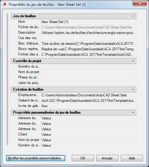

  8. Pour définir les propriétés du nouveau gabarit de jeu de feuilles, cliquez sur Propriétés du jeu de feuilles.
    La boîte de dialogue Propriétés du jeu de feuilles s'affiche.
    Il n'est pas nécessaire de renseigner les champs suivants lorsque vous utilisez un gabarit de jeu de feuilles dans un projet AutoCAD Architecture 2022 toolset :
    Champ Raison
    Fichier de données du jeu de feuilles Le fichier DST est toujours stocké dans le dossier racine du projet.
    Vue des modèles Les emplacements des dessins de vue de modèle ne sont pas suivis dans les jeux de feuilles AutoCAD Architecture 2022 toolset. Ils sont automatiquement extraits des vues du projet. Dans un jeu de feuilles AutoCAD, ce champ affiche les chemins d'accès et les noms des dossiers contenant les dessins utilisés par le jeu de feuilles.
    Bloc d'étiquette pour les vues Ces blocs sont stockés dans les gabarits de vue.
    Blocs repères de vue Ces blocs sont situés dans la palette d'outils.
    Nom, Numéro, Phase, Jalon du projet (sous Contrôle du projet) Lorsque vous travaillez dans un projet AutoCAD Architecture 2022 toolset, vous associez le fichier de projet (APJ) aux informations sur le projet au lieu du jeu de feuilles du projet.
    Remarque : Si la boîte de dialogue Propriétés du jeu de feuilles contient, sous Contrôle du projet, un nom et un numéro de projet différents du nom et du numéro de projet spécifiés lors de la création du projet, un message d'erreur s'affiche lors de l'édition du projet ; vous êtes alors invité à confirmer ces informations. Par conséquent, il est vivement conseillé de laisser les champs de la section Contrôle du projet vides dans le gabarit du jeu de feuilles.
    Emplacement de stockage des feuilles Les feuilles d'un projet sont systématiquement stockées dans le dossier Feuilles du projet ou dans l'un de ses sous-dossiers.
  9. Dans la boîte de dialogue Propriétés du jeu de feuilles, sous Jeu de feuilles, cliquez sur la valeur de Fichier des autres mises en page pour définir des remplacements pour le projet.
  10. Dans la boîte de dialogue Sélectionner un gabarit, choisissez un fichier gabarit de dessin (DWT) et cliquez sur Ouvrir.
    Remarque : Sélectionnez un gabarit contenant des présentations d'espace papier nommées et assurez-vous d'avoir choisi Présentation pour leurs zones de traçage. Sinon, vous ne pourrez pas les utiliser comme remplacements de mises en page.
    Aucun autre paramètre de la section Jeu de feuilles n'est appliqué lors de l'utilisation du gabarit de jeu de feuilles pour un projet AutoCAD Architecture 2022 toolset.

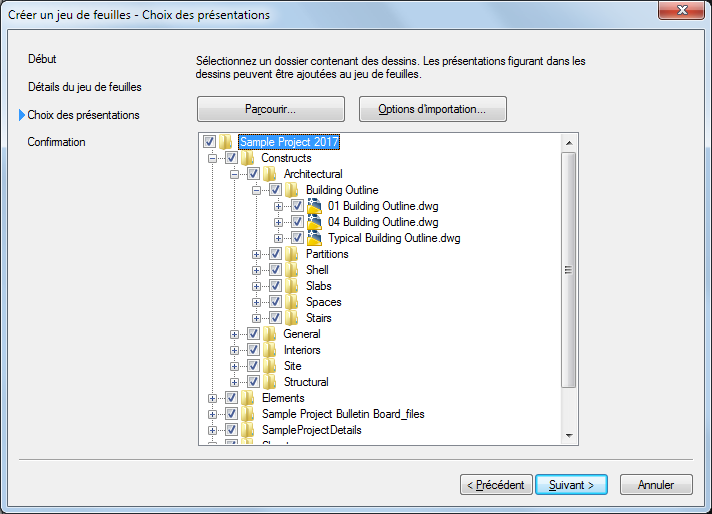

    Dans la boîte de dialogue Créer un jeu de feuilles - Choix des présentations, vous pouvez sélectionner des présentations dans des dessins existants et les ajouter au gabarit de jeu de feuilles sous forme de feuilles. Cela vous permet, par exemple, de convertir des feuilles héritées en feuilles de projet.
  19. Pour sélectionner un ou plusieurs dessins source, cliquez sur Parcourir.
  20. Dans la boîte de dialogue Rechercher un dossier, sélectionnez le dossier contenant les dessins et cliquez sur OK.
  21. Développez le dossier et le nom du dessin et sélectionnez les présentations à inclure dans le gabarit du jeu de feuilles.
  22. Pour retirer un dessin ou un dossier, sélectionnez-le, cliquez avec le bouton droit de la souris et choisissez Supprimer.
  23. Procédez de la même manière pour sélectionner des dessins dans d'autres dossiers (si cela est nécessaire).

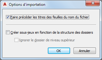

  24. Pour définir les noms de fichier en tant que préfixes de titres de feuille ou pour créer des sous-jeux de feuilles basés sur la structure de dossiers, cliquez sur Options d'importation, sélectionnez les options et cliquez sur OK.
