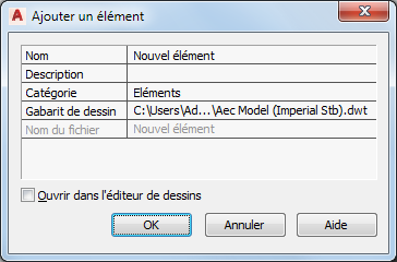

Cette procédure permet de créer un élément.
Elément.
| Pour... | Action... |
| nommer le nouvel élément | entrez un nom. Si le numéro de projet est utilisé comme préfixe pour les noms de fichier de projet, vous n'avez pas besoin d'entrer le préfixe ici. Le nom complet, avec le préfixe, apparaît sous Nom du fichier. |
| ajouter une description de l'élément | cliquez sur le paramètre de Description, entrez la description de l'élément, puis cliquez sur OK. |
| changer la catégorie de l'élément | sélectionnez une catégorie dans la liste. La catégorie choisie à l'étape 3 est proposée par défaut. |
| sélectionner un autre fichier de gabarit | cliquez sur |
