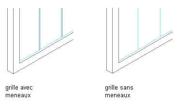

Cette procédure permet de supprimer un meneau de l'unité de mur-rideau. Vous pouvez créer une définition de meneaux dont la largeur et la profondeur des bords sont égales à zéro. Les éléments de remplissage adjacents s'étendent pour remplir l'espace occupé auparavant par le meneau. C'est une façon efficace de représenter le vitrage en biseau.
Suppression de meneaux d'une grille d'unité de mur-rideau
