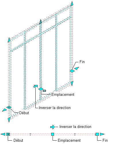

Cette procédure permet de modifier l'emplacement ou la position d'un mur-rideau à l'aide de poignées.
Affichage des poignées de début de mur-rideau, de fin, d'emplacement et d'inversion de direction

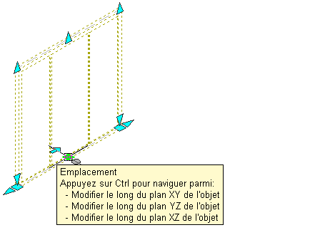

Dans la vue en mode Modèle, trois modes d'édition sont possible avec la poignée d'emplacement : Modifier le long du plan XY de l'objet, Modifier le long du plan YZ de l'objet et Modifier le long du plan XZ de l'objet. Appuyez sur la touche Ctrl pour passer d'un mode à l'autre jusqu'à parvenir à celui que vous voulez. Le mode d'édition par défaut est le long du plan XY. En mode Plan, les mouvements de la poignée d'emplacement sont limités à un plan.
Si vous souhaitez entrer une valeur pour la deuxième direction dans l'un ou l'autre des modes d'édition (par exemple, dans la direction Y si vous avez choisi le mode Modifier le long du plan XY), appuyez sur la touche Tab pour accéder à la deuxième direction.
Vous pouvez également verrouiller le mouvement du mur-rideau le long d'une direction particulière. Si vous entrez une valeur pour l'une ou l'autre des directions de la cote dans le mode d'édition en cours, puis appuyez sur la touche Tab, le mouvement du mur-rideau sera limité à la seconde direction de la cote. En cas d'édition le long du plan XY, par exemple, vous pouvez entrer une valeur pour la cote X, puis appuyez sur la touche Tab. La cote X est verrouillée sur cette valeur et le mouvement du mur-rideau est limité à la direction de la cote Y.
