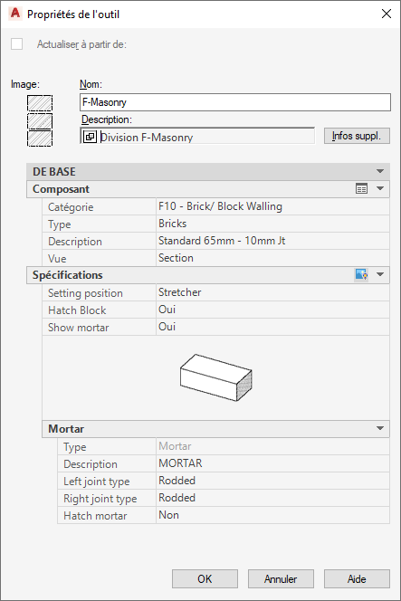

Les modifications que vous souhaitez apporter aux outils de composant de détail d'une palette d'outils doivent être effectuées directement dans la fiche de travail Propriétés de l'outil. Pour y accéder, cliquez avec le bouton droit de la souris sur l'outil désiré, puis choisissez Propriétés. Pour reconfigurer un outil dans un catalogue du Navigateur de contenu, vous devez commencer par copier l'outil dans une palette de l'espace de travail.
La présentation de la fiche de travail Propriétés de l'outil varie en fonction du type de composant et de la configuration en cours des paramètres de propriété. Les illustrations suivantes montrent deux configurations différentes de la fiche de travail Propriétés de l'outil de l'outil 04 - Maçonnerie proposé dans la palette d'outils De base. Dans un cas comme dans l'autre, l'outil a été prévu pour ajouter des briques de jointure de 3/8". Cependant, dans la première configuration, le paramètre de vue correspond à une vue en coupe alors qu'il correspond à une vue d'élévation (motif) dans la seconde configuration. Lorsque vous avez la possibilité d'orienter différemment les composants de détail et sous diverses vues, la façon dont l'image est insérée dans le dessin dépend du paramètre de vue choisi. Comme vous pouvez le voir dans ces deux illustrations, les briques ne sont pas orientées de la même manière. Notez que les spécifications du mortier ne s'appliquent pas au paramètre de vue d'élévation (motif) et ne sont pas affichées avec ce type de configuration. Les propriétés affichées dans la section relative Spécifications peuvent également varier en fonction des autres paramètres. Ainsi, si la propriété prévue d'affichage du mortier n'est pas activée en mode de vue en coupe, aucune autre propriété de mortier n'est affichée. L'intitulé de la section Spécifications n'apparaît pas toujours. En effet, les spécifications ne s'appliquent pas à tous les composants de détail.
Configurations de la fiche de travail Propriétés de l'outil de composant de détail
