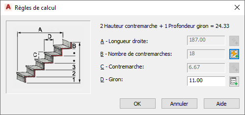

Cette procédure permet de gérer les différentes cotes prises en compte dans le calcul d'un escalier.
Certaines des cotes concernées peuvent être définies par l'utilisateur. D'autres sont définies de façon automatique. Cela dépend, en fait, de la combinaison des champs sélectionnés. Seules les combinaisons logiques sont disponibles lorsque le calculateur basé sur la règle est mis en service. Lorsque le calculateur basé sur la règle n'est pas en service, vous pouvez définir soit le giron, soit la longueur droite et soit le nombre de contremarches, soit la hauteur des contremarches.

| spécifier la longueur linéaire globale de l'escalier | entrez les valeurs pour Longueur droite et Nombre de marches.
| spécifier le nombre total de contremarches de l'escalier | entrez une valeur dans le champ Nombre de marches.
| spécifier la hauteur de chacune des contremarches de la volée d'escalier | définissez tous les champs sur |
| spécifier la profondeur du giron de chacune des marches de la volée d'escalier | définissez tous les champs sur |
