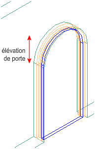

| Elévation | Uniquement disponible pour les formes de portes Tudor, en arc et gothique | Indique la hauteur d'une porte gothique ou en arc. Illustration![]() |
Entrez une valeur d'élévation ou cliquez sur |

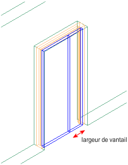

| Largeur de vantail | Uniquement pour les types de portes Tiercée, Tiercée va-et-vient et Tiercée opposée | Détermine la largeur de la porte pliante de type Tiercée Illustration![]() |
Entrez une valeur de largeur de vantail ou cliquez sur |

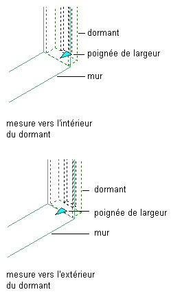

| Mesures de | Indique si la hauteur et la largeur de la porte doit être mesurée par rapport à l'intérieur ou à l'extérieur du dormant de la porte. Lorsqu'une porte est mesurée par rapport à l'extérieur du dormant, la largeur du dormant est soustraite à sa taille. Illustration![]() |
Cliquez sur la liste déroulante et sélectionnez Intérieur du dormant ou Extérieur du dormant. | |

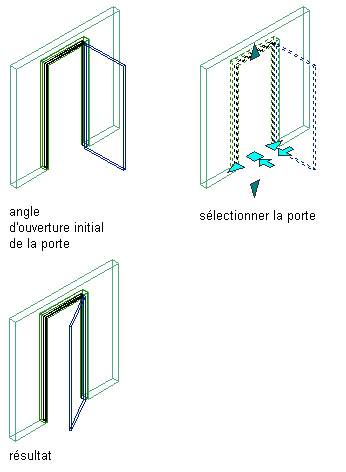

| Angle d'ouverture | Permet de déterminer à quel angle d'ouverture la porte s'affichera. Angle d'ouverture et propriétés d'affichageL'angle d'ouverture peut également être déterminé dans les propriétés d'affichage du style de porte. Les paramètres des propriétés du remplacement de style. Illustration![]() |
Entrez une valeur. | |
