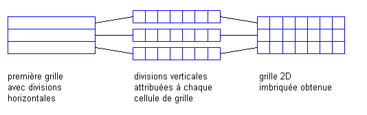

Lorsque vous imbriquez des grilles, vous démarrez une grille principale. Chaque cellule de la grille principale peut ensuite être remplie à l'aide d'une autre grille. Par exemple, si votre grille principale est horizontale et comporte trois cellules, vous pouvez imbriquer une grille verticale dans chaque cellule horizontale pour créer une grille 2D simple. C'est la configuration d'imbrication correspondant au style de mur-rideau Standard.
Spécification de définitions de divisions de cellule (1)

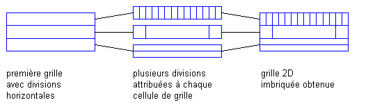

L'illustration précédente montre que toutes les cellules de la grille ont la même affectation, à savoir une division verticale. Toutefois, chacune des cellules d'une grille est indépendante et peut être dotée d'une affectation distincte. Par exemple, l'illustration suivante représente une grille horizontale de trois cellules avec des affectations différentes dans chaque cellule. La cellule inférieure contient une autre division horizontale, la cellule intermédiaire contient des divisions verticales de largeur variable et la cellule supérieure des divisions verticales d'une largeur fixe.

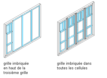

Vous pouvez continuer à imbriquer des grilles pour créer plusieurs niveaux. Par exemple, les illustrations suivantes représentent le style de mur-rideau Standard, qui est une grille 2D simple, avec une cellule horizontale et trois cellules verticales. Une autre grille est imbriquée dans la première cellule de la grille secondaire. Ceci crée une grille tertiaire. La dernière illustration représente les grilles imbriquées affectées à toutes les cellules.

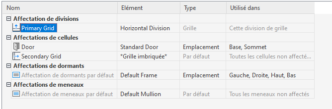

Grille principale et affectations de cellules

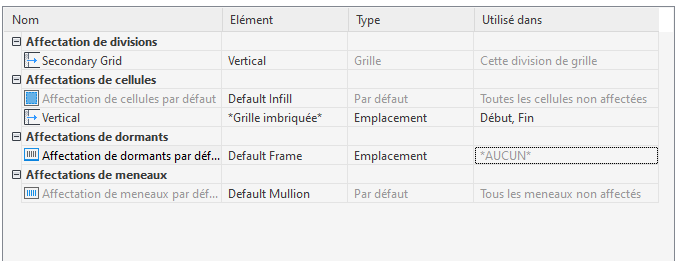

Grille secondaire et affectations de cellules
