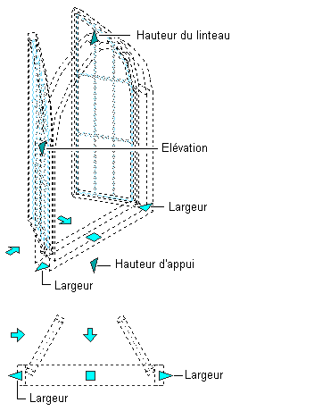

Poignées des cotes de fenêtres en modes Plan et Modèle
Les poignées disponibles dépendent du type d'objet. Par exemple, un mur ou un garde-corps indépendant possèdent une poignée de direction (flèche) permettant de changer la direction de l'objet. Les garde-corps liés à un escalier ou à un élément de structure ne possèdent pas de poignée de direction.

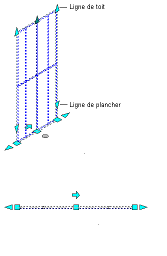

Les objets peuvent comporter différentes poignées, selon la vue en cours. Les poutres de structure, par exemple, possèdent une poignée de roulis supplémentaire, disponible en vue de modèle mais pas en vue en plan. Le roulement d'une poutre étant une opération 3D que vous ne pouvez effectuer que dans une vue isométrique, il n'y a pas lieu d'afficher la poignée de roulis dans les vues en plan. De même, les poignées de lignes de toit et de plancher ne sont utiles que dans une vue 3D. Par conséquent, elles n'apparaissent que dans les vues de modèle.
Poignées des murs-rideaux en modes Plan et Modèle
