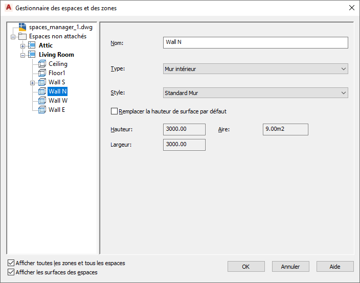

Cette procédure permet de modifier les propriétés d'une surface d'espace.
| Propriété | Options |
| Nom | entrez une nouvelle valeur pour la propriété Nom. |
| Type de surface (3D de forme libre uniquement) |
Ce paramètre se révèle utile pour les éléments de forme libre, dans lesquels le plafond ou le plancher de l'espace peut être représenté par plusieurs surfaces. |
| Type | sélectionnez l'une des valeurs suivantes pour la propriété Type :
| Style | tous les styles de mur et de mur-rideau disponibles dans le dessin. |
| Hauteur/Aire (espaces 3D extrudés uniquement) | sélectionnez Remplacer la hauteur de surface par défaut et entrez une nouvelle valeur de hauteur ou d'aire. Ces deux champs permettent uniquement de modifier la hauteur de la surface. |
