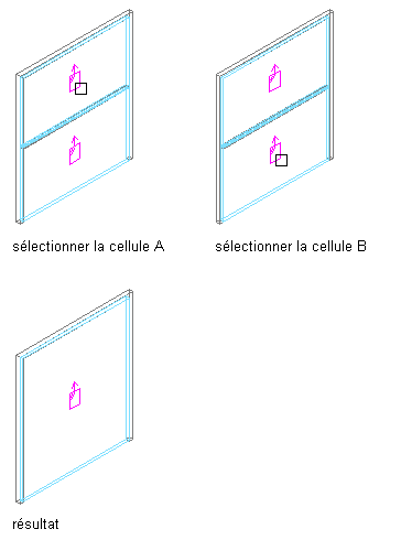

Cette procédure permet de fusionner deux cellules de bloc porte/fenêtre.
Vous ne pouvez fusionner que des cellules adjacentes.
Le plus souvent, la fusion s'applique à des cellules ayant le même type de remplissage. La cellule résultant de la fusion prend alors le même type que les cellules initiales. Par exemple, si vous fusionnez deux éléments de remplissage de type panneau solide, la cellule résultante aura un élément de remplissage du même type. Parfois, il peut être nécessaire de fusionner deux cellules ayant des types d'éléments de remplissage différents. La cellule résultante prend alors le type d'élément de remplissage de la première cellule sélectionnée. Ainsi, si vous voulez fusionner une cellule contenant un élément de remplissage par panneau simple avec une cellule contenant un élément de remplissage par fenêtre et si vous sélectionnez en premier la cellule avec le panneau simple, la cellule obtenue par fusion contiendra un élément de type panneau simple et non de type fenêtre. Si vous inversez l'ordre de fusion de ces deux cellules, la cellule obtenue contiendra un élément de remplissage de type fenêtre au lieu du panneau simple.
Fusion de deux cellules de blocs porte/fenêtre
. Les cellules sont fusionnées de façon à n'en former qu'une.
