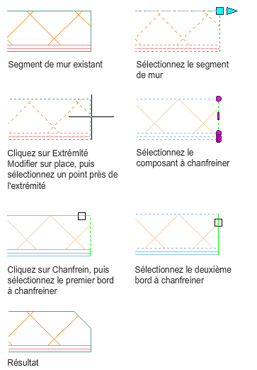

Cette procédure permet de modifier une extrémité de mur en chanfreinant un coin de composant de mur.
. Vous ne pouvez chanfreiner le coin que d'un seul composant à la fois. Appuyez sur la touche Echap pour désélectionner le composant.

Dans l'exemple suivant, un coin de composant CMU est chanfreiné.
