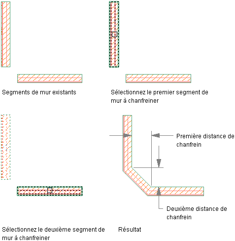

Cette procédure permet de chanfreiner deux murs. Le chanfreinage des murs crée un segment entre deux murs qui ne sont pas parallèles. Il est utile lorsque vous travaillez sur des angles de mur uniques ou sur des détails architecturaux.
Vous pouvez chanfreiner les murs en spécifiant une distance ou un angle :
Chanfreinage de segments de mur à l'aide de l'option distance
Les options d'ajustement permettent d'indiquer si les murs sont ajustés ou étendus par rapport au nouveau segment de mur (option d'ajustement) ou si les extrémités restent les mêmes (option sans ajustement). Si vous ne choisissez pas d'ajustement, les distances de chanfrein doivent être supérieures à zéro.
Avant de chanfreiner des murs, assurez-vous qu'ils ont le même style et la même justification de ligne de base. Si vous chanfreinez des murs ne possédant pas le même style ni la même justification, des conseils de correction du défaut risquent d'apparaître.

| spécifier la longueur par défaut et les valeurs des angles (si vous choisissez l'option angle) | tapez a (Angle). Entrez la distance entre l'extrémité et le point du mur où doit commencer le chanfrein. Spécifiez l'angle du chanfrein. |
| spécifier les distances par défaut (si vous choisissez l'option distance) | tapez d (Distance). Entrez les valeurs pour Distance 1 et Distance 2. Tapez 0 pour les deux distances si vous souhaitez que les murs se rejoignent sans créer un segment de mur. |
