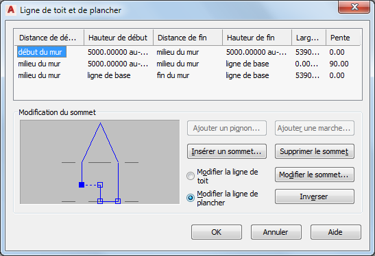

Cette procédure permet d'ajouter une marche à la ligne de toit ou de plancher d'un mur-rideau.
Modification de la ligne de toit d'un mur-rideau par ajout d'un pignon
. Un troisième sommet est ajouté à la ligne à mi-chemin entre les deux extrémités de la ligne. Une marche est créée à partir du sommet sélectionné vers le second sommet.
Le tableau figurant dans la partie supérieure de l'écran affiche les informations relatives à chaque sommet du mur-rideau. Vous pouvez choisir le sommet à modifier dans la liste.
