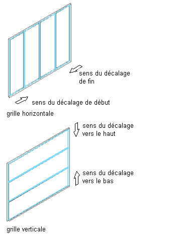

Par défaut, les cellules de grille sont mesurées entre les points de départ et d'arrivée de la ligne de base de l'unité de mur-rideau. La largeur du dormant de la grille n'est pas prise en compte dans le calcul de la taille de la cellule. Par exemple, si vous dessinez une unité de mur-rideau avec une ligne de base de 14' et un dormant de 1' sur la gauche et la droite et que vous spécifiez un nombre fixe de cellules verticales, celles-ci n'apparaissent pas de taille égale. La première et la dernière cellules apparaissent plus petites car elles incluent le dormant. Pour obtenir des cellules de taille égale, décalez le début et la fin de la grille de la largeur du dormant.
Spécification des directions de décalage de la grille
. | Pour spécifier la distance entre… | Action... |
| le point de départ de la ligne de base du mur-rideau et le début de la première cellule d'une grille horizontale | entrez une valeur dans le champ Décalage début. |
| le point d'arrivée de la ligne de base du mur-rideau et la fin de la première cellule d'une grille horizontale | entrez une valeur dans le champ Décalage de fin. |
| la ligne de plancher du mur-rideau et le début de la première cellule d'une grille verticale | entrez une valeur pour le décalage inférieur. |
| la ligne de toit du mur-rideau et la fin de la première cellule d'une grille verticale | entrez une valeur pour le décalage supérieur. |
