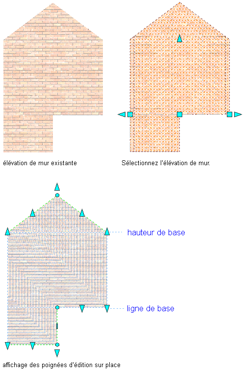

Affichage des poignées d'édition sur place de l'élévation du mur

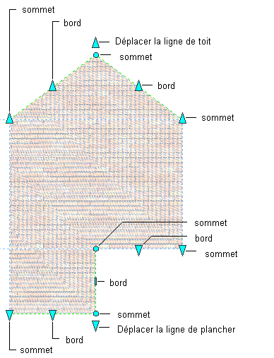

Un profil temporaire est créé pour vous permettre de modifier la géométrie de la ligne de toit ou de plancher.
Poignées d'édition sur place de l'élévation du mur
