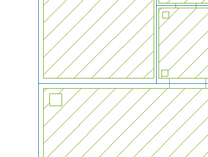

L'illustration ci-dessous présente un exemple d'application de cette règle où la limite nette (en vert) inclut les poteaux, tandis que la limite brute (en bleu) les ignore.
