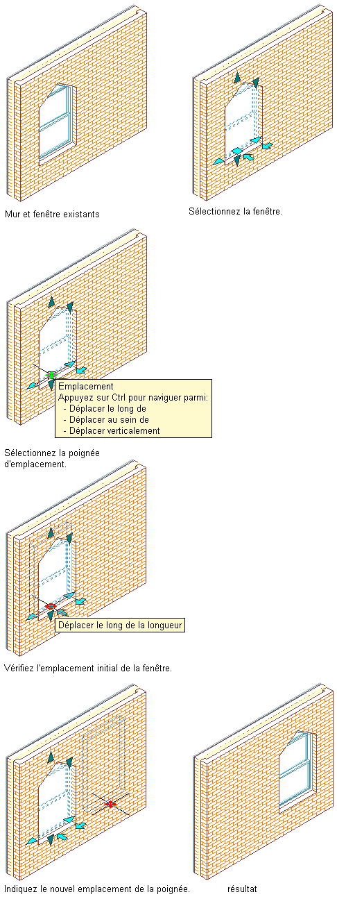

Cette procédure permet de modifier l'emplacement d'une ou plusieurs fenêtres le long d'un mur en les décalant par rapport à un emplacement de référence.
Cette fonctionnalité s'avère utile pour positionner une fenêtre à une distance spécifique d'un autre objet. Vous pouvez, par exemple, spécifier une distance précise entre plusieurs fenêtres placées le long d'un mur.
. Un marqueur indique l'emplacement en cours dans l'ouverture :
| Pour mesurer le décalage… | Action... |
| à partir du centre de la fenêtre | sélectionnez un point à proximité du centre de la fenêtre. |
| à partir d'une extrémité de la fenêtre | sélectionnez un point à l'extrémité de la fenêtre à partir duquel effectuer la mesure. |
Vous pouvez sélectionner un point le long du mur.
| Pour... | Action... |
| déplacer la fenêtre par rapport au point de référence | entrez 0. |
| déplacer la fenêtre sur une distance donnée à partir du point de référence | entrez une valeur pour la distance de décalage. |
| spécifier la distance comme mesure entre deux points, par exemple la distance entre les centres de deux fenêtres correctement positionnées | sélectionnez les deux points servant à mesurer la distance. |
