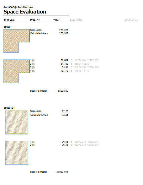

Après avoir défini des espaces et des zones dans votre plan d'étage, il peut être intéressant de produire un rapport d'évaluation d'espaces.
| Tâche | Commentaire | |
| 1 | Création de l'espace ou de la zone requis(e) pour l'évaluation | Générez les espaces et les zones dont vous avez besoin pour l'évaluation d'espaces à l'aide d'un outil. |
| 2 | Modification d'une aire ou d'un périmètre à l'aide d'une formule | Attachez les modificateurs de calcul nécessaires. |
| 3 | Identification du type de fichier dans lequel l'évaluation s'affichera | Spécifiez les options d'affichage des informations de l'évaluation d'espace. |
| 4 | Création de l'évaluation | Générez le fichier d'évaluation sous la forme d'une feuille de calcul Microsoft® Excel ou d'un document texte (TXT). |
