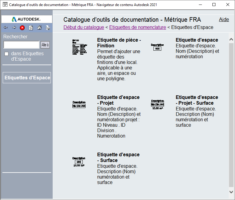

Cette procédure permet de copier un outil d'insertion de composant de détail ou une palette d'outils depuis le Catalogue d'échantillons du Navigateur de contenu vers les palettes d'outils de votre espace de travail. La plupart de ces palettes font également partie du jeu de palettes d'outils accessible à partir de l'espace de travail, mais ce catalogue du Navigateur de contenu vous donne la possibilité de personnaliser les outils qu'il contient sans que cela n'ait de conséquence sur les outils présents dans une palette de l'espace de travail. Ces outils sont généralement prévus pour insérer un type de composant particulier dans une taille donnée, mais dès lors qu'ils figurent dans une palette de l'espace de travail, vous êtes libre de les personnaliser afin d'insérer des composants de taille différente ou d'une autre catégorie. Quels que soient les outils ou les palettes que vous comptez copier à partir de catalogues créés spécialement pour regrouper les outils préconfigurés pour un type de projet bien précis, la procédure de base est la même.
Navigateur de contenu présentant des palettes de détails provenant du Catalogue d'échantillons
