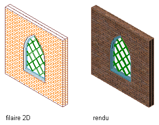

Matériaux de fenêtres
Dans AutoCAD Architecture 2022 toolset, vous pouvez affecter des matériaux à une fenêtre. Ces matériaux sont ensuite affichés en vue filaire ou en vue de rendu. Les matériaux présentent des paramètres spécifiques s'appliquant aux composants d'une fenêtre (dormant, châssis ou montants intermédiaires, par exemple).
Fenêtres en vue filaire 2D et en vue de rendu
AutoCAD Architecture 2022 toolset fournit un grand nombre de matériaux prédéfinis pour toutes les conception courantes et contenant des paramètres spécifiques pour les fenêtres. Vous pouvez utiliser ces matériaux prédéfinis ou les adapter en fonction de vos besoins. Vous pouvez également créer vos propres matériaux. Si vous souhaitez créer un matériau spécifique aux fenêtres, il est préférable de lui donner un nom évocateur (exemple : Fenêtre – Dormant en bois ou Appui de fenêtre - Marbre).
