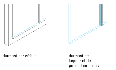

Paramétrage de la largeur et de la profondeur d'un dormant à la valeur zéro

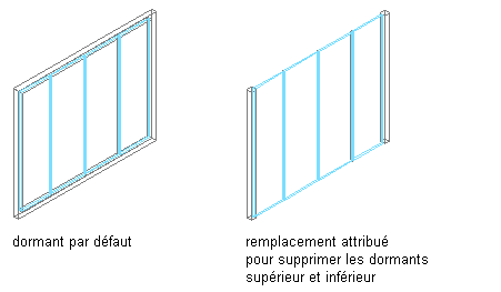

Si vous attribuez la valeur Aucun au remplacement, le bord du dormant ne s'affiche pas, mais l'élément de remplissage adjacent n'est pas étendu dans l'espace occupé par le bord.
Remplacement de la définition d'un bord de dormant
