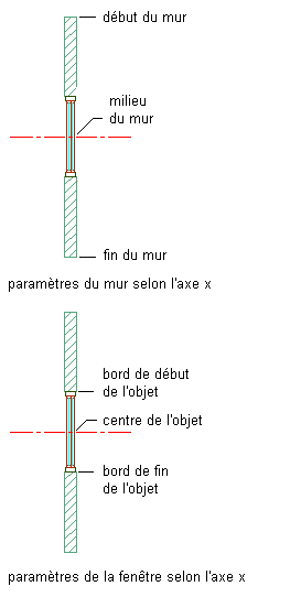

Cette procédure permet de modifier la position horizontale des fenêtres le long d'un mur auquel elles sont ancrées.
Lorsque vous ajoutez une fenêtre d'angle, elle est ancrée au premier mur spécifié.
Position d'une fenêtre le long des paramètres de l'axe X
| Pour... | Action... |
| utiliser le départ du mur comme point de référence | sous Position horizontale (X), sélectionnez Départ du mur comme point de départ. |
| utiliser le milieu du mur comme point de référence | sous Position horizontale (X), sélectionnez Milieu du mur comme point de départ. |
| utiliser la fin du mur comme point de référence | sous Position horizontale (X), sélectionnez Fin du mur comme point de départ. |
Utilisez une valeur négative pour mesurer la distance du point d'arrivée au point de départ.
| Pour mesurer… | Action... |
| le bord de début des fenêtres | sélectionnez Bord de début de l'objet dans le champ Vers. |
| le centre des fenêtres | sélectionnez Centre de l'objet dans le champ Vers. |
| le bord de fin des fenêtres | sélectionnez Bord de fin de l'objet dans le champ Vers. |
