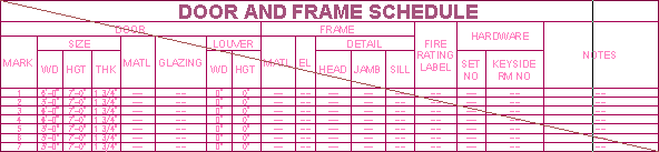

Cette procédure permet de masquer l'affichage du marqueur non à jour lorsqu'un objet, un style d'objet ou les données de jeux de propriétés ont changé sans que la nomenclature ait été mise à jour. Celui-ci s'affiche en effet par défaut.
Si le composant d'affichage non à jour est activé dans la représentation d'affichage Général du dessin, une ligne traverse la nomenclature pour indiquer que les informations suivies par la nomenclature ont changé. Par exemple, la nomenclature est traversée par une ligne si un objet suivi par la nomenclature a été déplacé ou supprimé ou si ses cotes ont été modifiées. Cette ligne est effacée dès que la nomenclature est mise à jour.
Affichage d'une nomenclature obsolète
