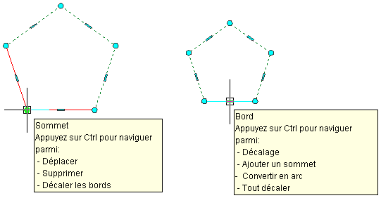

| déplacer un sommet |
sélectionnez la poignée de sommet et déplacez-la. |
| ajouter un sommet |
- Avec les poignées : sélectionnez la poignée de bord la plus proche de l'emplacement du nouveau sommet. Ensuite, appuyez sur la touche CTRL et utilisez l'image d'aperçu pour placer le nouveau sommet.
- Avec le ruban : dans l'onglet Modifier sur place du profil sélectionné, cliquez sur le groupe de fonctions Profil
Ajouter un sommet. Ensuite, spécifiez l'emplacement du nouveau sommet à l'écran.
- Avec le menu contextuel : cliquez sur Ajouter un sommet, puis spécifiez l'emplacement du nouveau sommet à l'écran.
| supprimer un sommet |
- Avec les poignées : sélectionnez le sommet à supprimer. Ensuite, appuyez une fois sur la touche CTRL et cliquez pour supprimer le sommet.
Supprimer un sommet. Ensuite, sélectionnez le sommet à supprimer.
- Avec le menu contextuel : cliquez sur Supprimer un sommet et sélectionnez le sommet à supprimer.
| décaler un sommet avec ses bords |
- Avec les poignées : sélectionnez la poignée de sommet à décaler avec ses bords associés. Ensuite, appuyez deux fois sur la touche CTRL et faites glisser le sommet vers le nouvel emplacement.
| décaler un bord de profil |
- Avec les poignées : sélectionnez la poignée du bord à décaler et faites-la glisser vers son nouvel emplacement.
| convertir un bord en arc |
- Avec les poignées : sélectionnez la poignée du bord à convertir et appuyez deux fois sur la touche CTRL. Ensuite, faites glisser la poignée jusqu'à dessiner la forme d'arc souhaitée.
| décaler tous les bords du profil |
- Avec les poignées : sélectionnez une poignée de bord du profil et appuyez trois fois sur la touche CTRL. Ensuite, faites glisser la poignée jusqu'à dessiner la forme entière souhaitée pour le profil.
