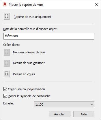

- Dans la zone Nom de la nouvelle vue d'espace objet, entrez le nom de la vue de l'espace objet contenant la première élévation.
- Vérifiez que l'option Créer une coupe/élévation est activée.
- Si vous désirez ajouter un symbole de cartouche aux nouvelles vues de l'espace objet, activez l'option Placer le symbole de cartouche.
- Sélectionnez l'échelle de la vue de l'espace objet.
- Sélectionnez l'emplacement de l'élévation :

| placer l'élévation dans le dessin de vue dans lequel se trouve le repère de vue |
cliquez sur Dessin en cours. |
| placer l'élévation dans un dessin de vue existant |
cliquez sur Dessin de vue existant. |
| placer l'élévation dans un nouveau dessin d'élévation |
cliquez sur Nouveau dessin de vue. |
