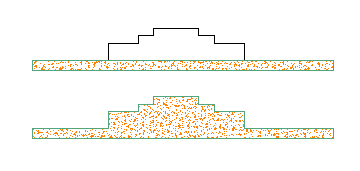

Les modificateurs de mur s'appuient sur la géométrie 2D d'une polyligne ouverte pour personnaliser la forme d'un mur ou d'un composant de mur. Pour les utiliser, dessinez une polyligne de la forme voulue et créez un style de modificateur de mur à partir de cette polyligne. Vous pouvez ensuite ajouter des modificateurs de ce style aux murs de votre choix.
Polyligne et modificateur de mur résultant

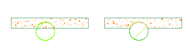

Les conditions d'interférence utilisent la géométrie des objets 3D pour créer des ouvertures ou des découpes personnalisées dans les murs. Vous pouvez spécifier de quelle façon la condition est appliquée au mur : elle peut être ajoutée au mur, supprimée ou ignorée.
Les conditions d'interférence s'appliquent à tous les composants de mur en contact avec l'objet d'interférence. Le mur s'arrête à la condition d'interférence. La manière selon laquelle vous appliquez la condition d'interférence au mur détermine la façon dont l'emballage du mur est affecté par la condition de la vue en plan. En vues de modèle, la condition d'interférence est toujours soustractive, quelle que soit l'option d'emballage sélectionnée.
Lorsque vous modifiez l'objet qui sert de condition d'interférence, le mur est modifié en fonction des changements apportés à la géométrie de l'objet. Par exemple, vous pouvez déplacer l'objet d'interférence pour changer son emplacement sur le mur.
Masse élémentaire Cylindre ajoutée comme condition d'interférence additive
