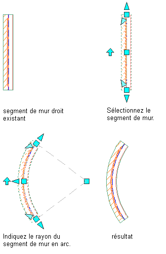

Cette procédure permet de transformer un mur droit en mur courbé et vice versa. Lorsque vous transformez un mur droit en mur courbé, le logiciel ajoute une poignée correspondant au deuxième point de courbe au milieu du segment du mur. Vous pouvez alors utiliser la poignée pour changer la forme de l'arc.
Lorsque vous transformez un mur courbé en mur droit, le logiciel crée un segment droit entre les points de départ et d'arrivée de la courbe. Vous pouvez utiliser les poignées pour ajuster la longueur et l'emplacement du mur.

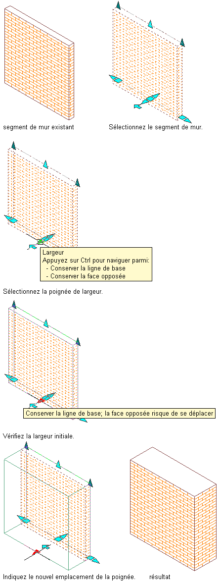

Pour modifier la largeur du mur à l'aide des poignées en conservant sa ligne de justification
Si la largeur du mur est définie dans le style qui lui est appliqué, vous ne pouvez pas modifier l'épaisseur d'un mur donné.
Après la sélection d'une poignée, vous pouvez aussi indiquer une valeur qui augmente ou diminue la largeur du mur.

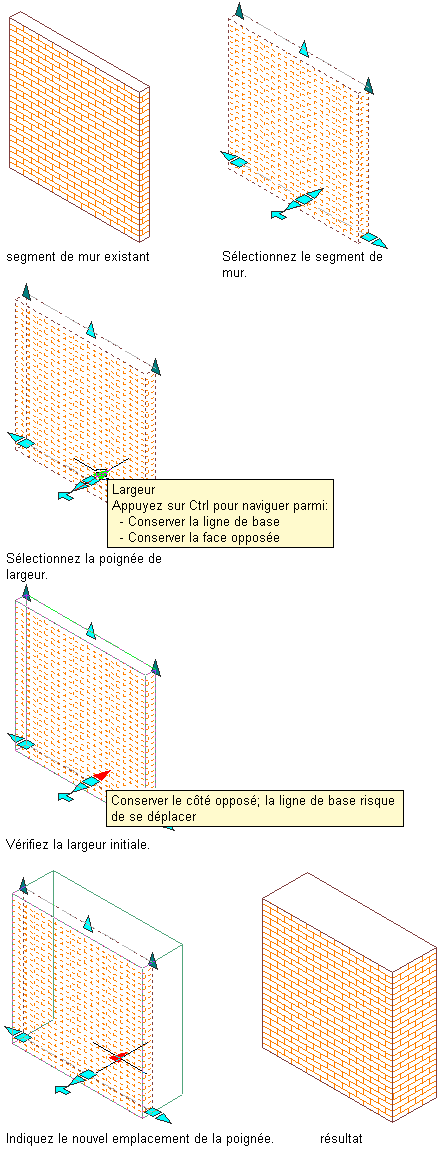

Pour modifier la largeur du mur à l'aide des poignées en conservant la face opposée du mur
Vous pouvez aussi modifier la largeur du mur à partir de la palette des propriétés. Si la largeur du mur est définie dans le style qui lui est appliqué, vous ne pouvez pas modifier l'épaisseur d'un mur donné.

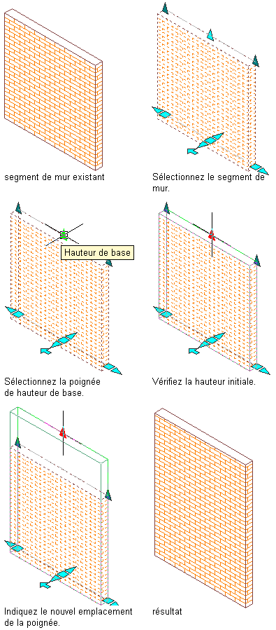

Pour modifier la hauteur de base du mur à l'aide des poignées
La hauteur de base correspond à la hauteur du mur entre le plancher et le plafond. Vous pouvez également la modifier dans la palette des propriétés.
Une fois que vous avez sélectionné la poignée, vous pouvez aussi indiquer une valeur qui augmente ou diminue la hauteur de base du mur.

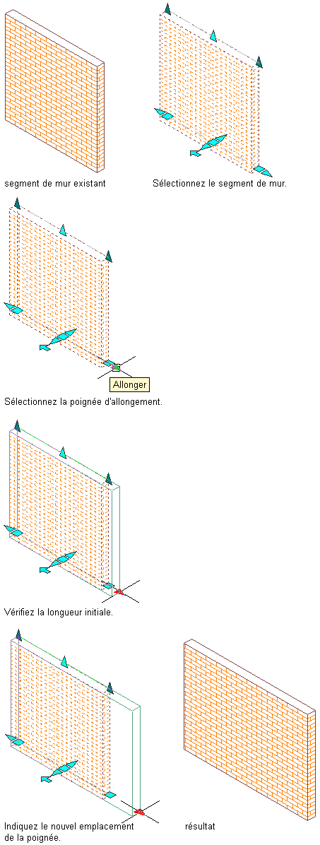

Pour modifier la longueur du mur à l'aide des poignées
Une fois que vous avez sélectionné la poignée, vous pouvez aussi indiquer une valeur qui augmente ou diminue la longueur du mur.
